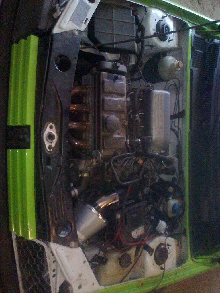

kleine update: de ' cold air intake' is af 8)
Afbeelding en of je er nu wel of niet ' voor bent' ik denk wel dat het zal werken 8)

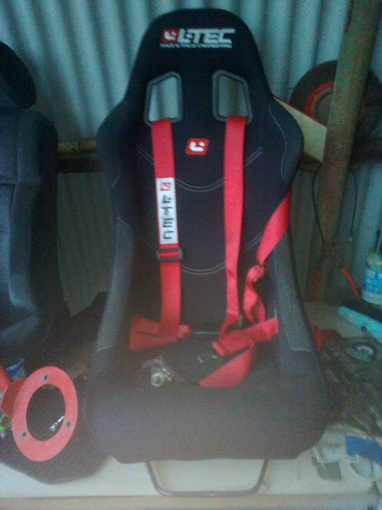

en de race stoel op een voet gezet.. nu nog ff bedenken wat we met de gordels gaan aanvangen aangezien het interieur nog compleet is...

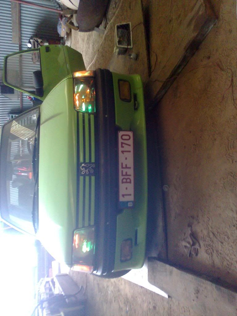

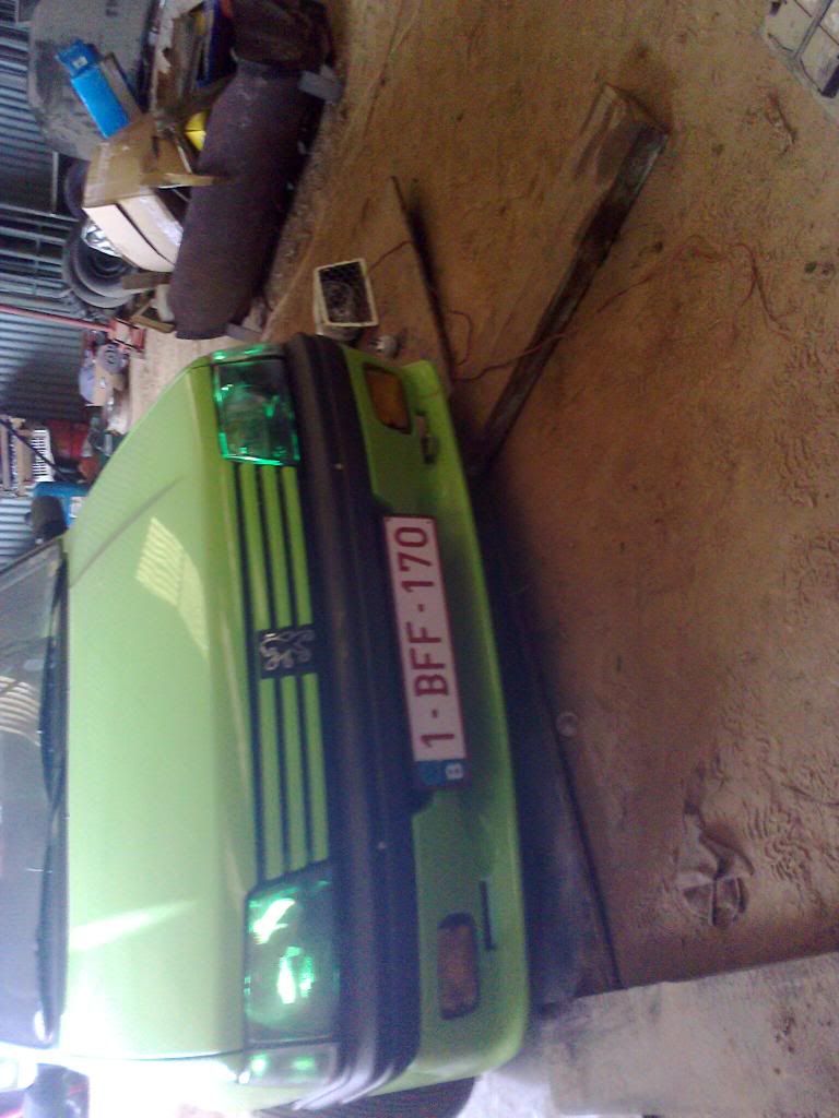

heb me nog wel ergens een gat tijd gevonden voor de kompalen terug wat te fatsoeneren en eer een klein fantasietje bij te doen :+
Afbeelding parkeerlichten
pinkers aan
