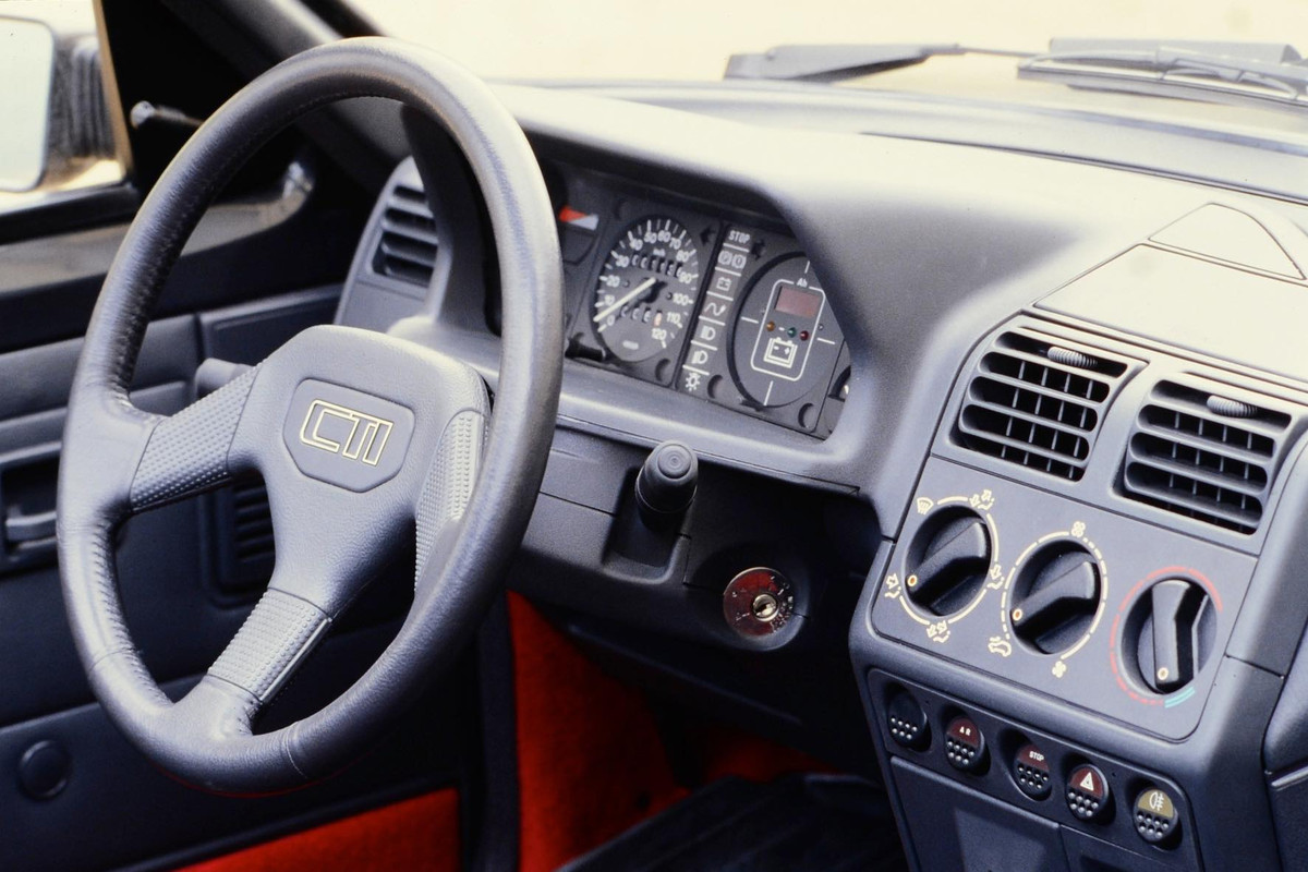

op Facebook op poolse 205 fanpagina onderstaande foto gevonden...
zou zelfs om een fase 2 post '94 model gaan, als we het zwart fase 2 dashboard mogen geloven.
aangepast gti dashboard met snelheidsmeter tot maar liefst 120km/h...
(exact de helft van bij 309gti16...)
een digitale aanduiding van het rest vermogen in Ah en tevens de nodige indicatielampjes...
ook het logo van 205 electric mooi te zien in linkse boven hoek...
een meter van koelwater(van motor vermoed ik) temperatuur onderaan rechts.
en rechts boven nog een temperatuur metertje (vermoed van de batterijen)

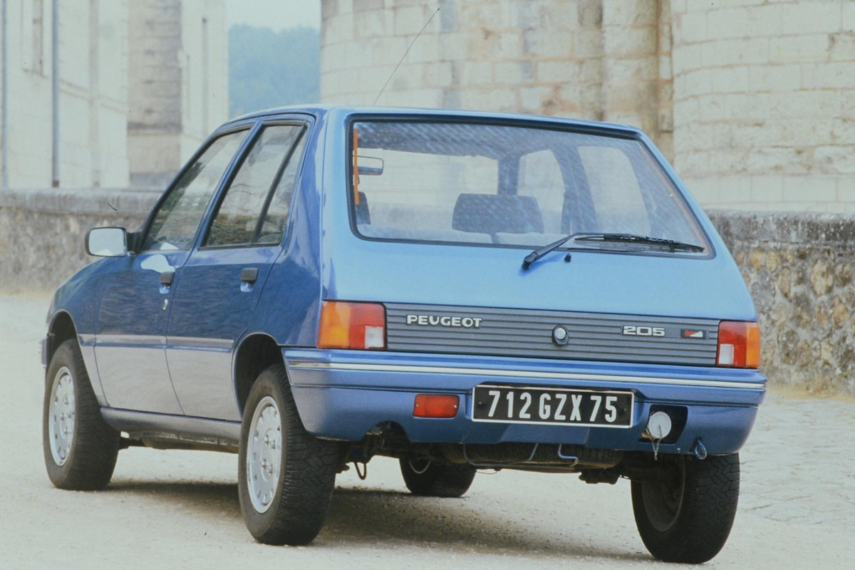

foto's blauwe franse 5 deur uit het NL artikel
witte

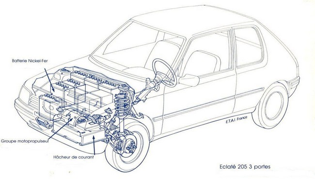

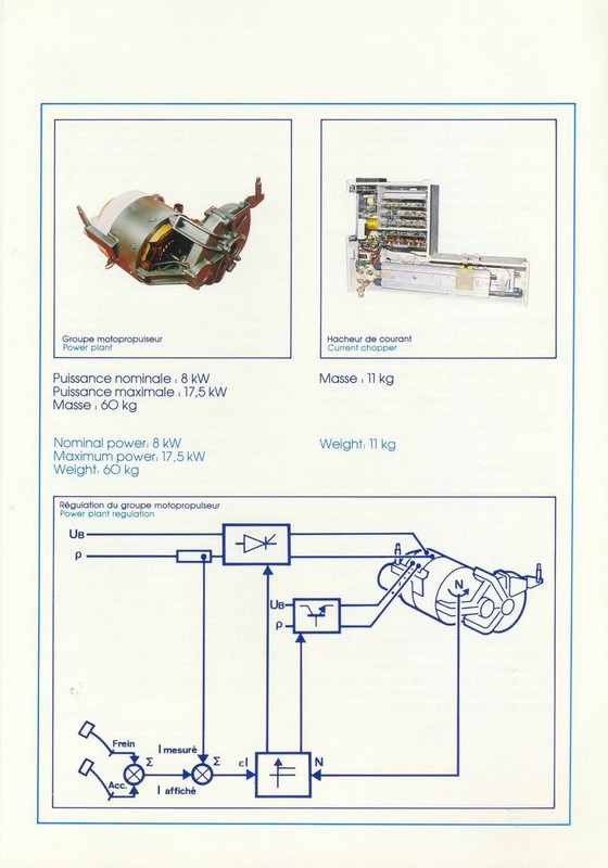

aandrijflijn productiemodel
prototype aandrijflijn( diff vrij rudimentair tegen elektromotor gemaakt)

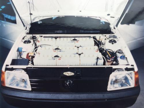

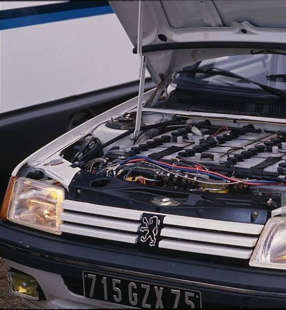

layout oem motorbaai

verder zit ik met diverse layouts te spelen...
1) OEM layout met liefst nog originele aandrijflijn...
Alles voorin met volledig behoud van functionaliteit van de rest.
Ook eventueel met gastank en webasto voor verwarming zoals origineel...
2) OEM layout met gelijkaardige aandrijflijn
Hierbij denken we dan aan een donor 106/partner van de jaren 90.
Batterijen in het vooronder zal in dit geval waarschijnlijk niet haalbaar zijn, bij beide werd koffer(bodem) ook opgeofferd...
3) OEM layout met hoddybob aandrijflijn
Hierbij gebruik ik zoals bij meeste DIY ombouwen de versnellingsbak ook...
Dit gaat ten kosten van plaats voor batterijen natuurlijk...
En ik zou hierbij zelfs de optie laten zitten voor vliegwiel en koppeling ook te laten zitten...
Idee hier achter is dat de motor in vrijloop zou kunnen starten en hierbij het piekvermogen bij het opstarten iets te beperken en we versnelling kunnen kiezen tijdens het rijden en zo ook elektrische vermogenverbruik te optimaliseren...
4) en hier begint de pret pas echt
RWD
Hierbij zat ik te denken aan achterste aandrijflijn van 508 hybride...
We plakken die aandrijflijn onder de kofferbodem van het 205je en steken het motorruim vol batterijen...
Klinkt ook als ideale basis om driftbakje te maken, aandrijving van achter en al het gewicht van voor
Maar dan moet dit nog wel TUV gekeurd raken...
Wat denken jullie?
