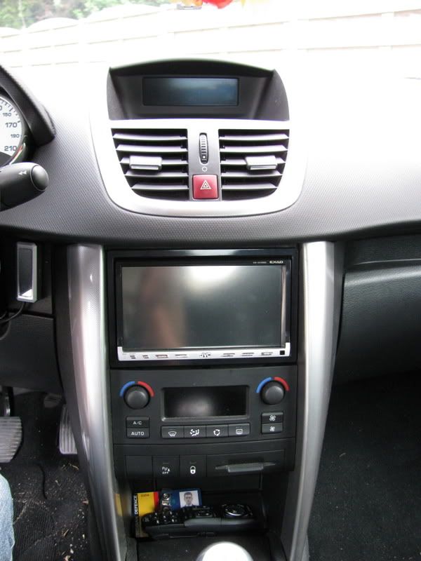

Er werd een nieuwe radio in de wagen geïnstalleerd. En niet zo maar eentje, maar een JVC KW-AVX800 2din :P
Deze sluit echt prachtig aan met het dashboard en levert een geweldige klank aan het standaard JBL systeem. Eveneens bleef de stuurbediening behouden en dimt hij vanzelf, als de lichten automatisch aangaan. :wink:

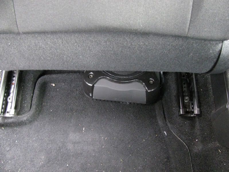

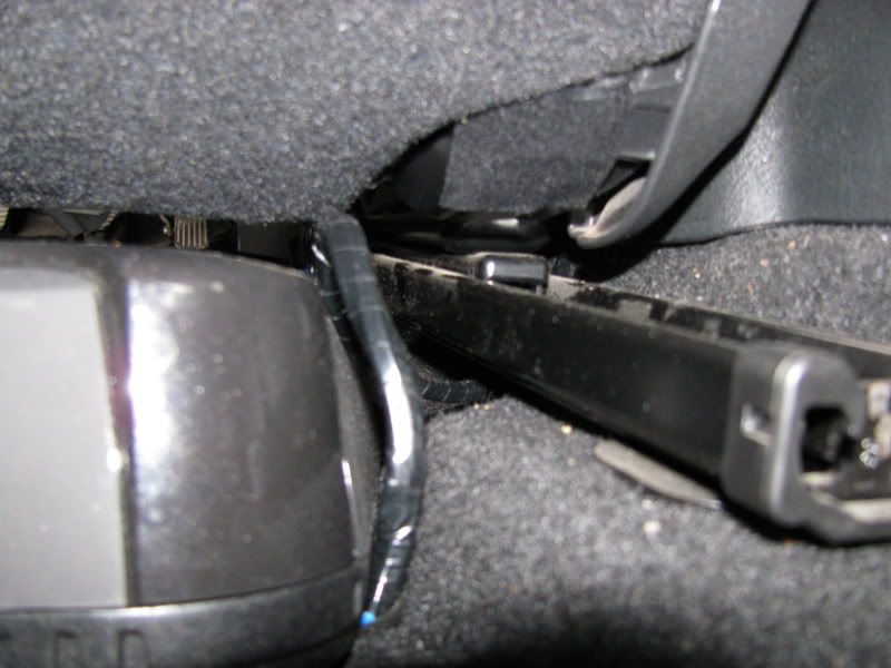

Verder werd er ook geopteerd voor een Pioneer TS-WX11A Gesloten versterkte subwoofer. Dit omwille van de goede prijs-kwaliteit verhouding en de leuke bas die het ding produceert. Deze werd rechtstreeks onder de bestuurdersstoel geplaatst en de kabels konden mooi weggewerkt worden in de middenconsole.

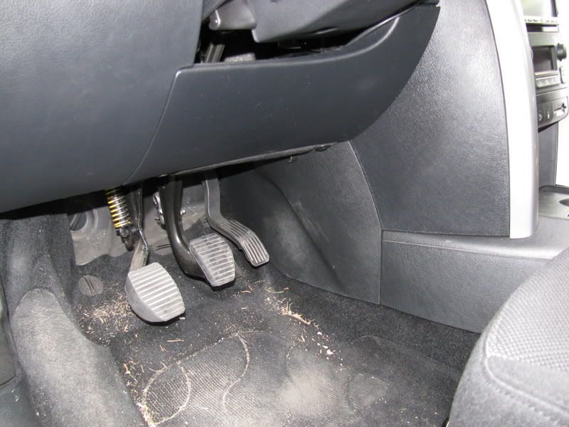

De + pool werd in het zekeringkastje naast de stuurkolom aangebracht, de - pool werd verzekerd door een massapunt onder de middenconsole en de remotekabel werd een de Quadlock gekoppeld. Verder werd ook de volumeregeling en filtereenheid van de Sub, onder de handrem doorgewerkt en geplaatst waar men er steeds makkelijk bijkan. De RCA kabels werden verlengd en via een splitter aangesloten op het Sub-out kanaal van de Headunit.
Het totaalpakket is werkelijk geweldig qua geluid en het standaard JBL pakket valt in het niets vergeleken met deze Pioneer subwoofer. Al werd de JBL wel behouden ter ondersteuning achterin en zorgt nog steeds voor de versterking van de speakers.

heel ferm allemaal dieje radio gaat ge content van zijn kheb dezelfde in mijne 307 zitte :D
groeten Erwin
thx voor de uitleg van het aansluiten heb juistdezelfde thuis liggen van pioneer :wink:
zoveel verschil zal er dus niet zijn van 207 en 308
