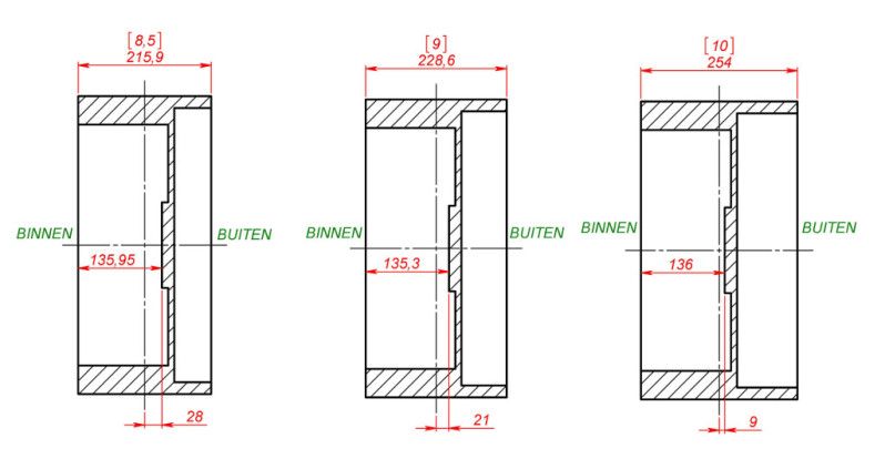

dit zijn trouwens de maten die ik berekend had:
19" 9" 5x108 et39
19" 10" 5x108 et 45
De et's twijfel ik nog een beetje aan maar die kan nog herberekennen.
Ze beginnen volgende maand pas aan de velgen dus tegen dan moet ik men et's doorgeven.
Berichten: 5336
Moeten uw et-waardes nie lager zijn? :oops:
Volgens mij als ge die extra breedte aan de buitekant wilt gaat ge vanvoor naar et21 moeten gaan en achter naar et 9. :9~
Voorste velg wordt 0,5" breder (= 12,8mm) Om de binnekant van de velg op dezelfde plaats te houden moet ge dus de helft daarvan verder naar buiten. ET28 - (12,8/2) = 21
Acherste velg wordt 1,5" breder (= 38.4mm) Ook hier om de binnekant van de velg nie verder naar binnen te halen de helft van die 1,5" terug naar buiten. ET28 - (38,4/2) = 9
Berichten: 5336
Effe een tekeningetje gemaakt om mijn verklaring uit te leggen. :oops:
Berichten: 9570
gemakkelijk een technisch tekenaar in ons midden te hebben
Ja ma ik dacht al dat de et waarde nie kloppen.
ik heb daarnet alles opgemeten om os op men gemak te rekenen maar zoals ge al zegt, ze moeten lager zijn.
Berichten: 5336
Als ge hulp nodig hebt stuurt ge maar alle maten door. :Y Ik heb nog wel wa tijd op t werk om da effe uit te zetten. :oops: :oops:
Berichten: 5336
Als ge rekening houdt da ze binnen de kasten moeten vallen ipv in mijn geval dat ze nie verder naar binnen mogen komen, zijn uw et-waardes redelijk juist. :Y
Met de maten van de wielkasten erbij kom ik op ET33 vanvoor en ET37 vanachter. Valt toch tegen zo een wielkast van ne RCZ, veel lip naar buiten gaat ge daar nie aan krijgen. :oops:

jurgen_s schreef:gemakkelijk een technisch tekenaar in ons midden te hebben
Ik heb nog wa opzoekingswerk gedaan. En tekeningske klopt nie helemaal. Blijkbaar is een velg van 9" in t echt zelfs 10" breed. Velgbreedte wordt gemeten aan de binnekant van het velgbed. En volgens t internet moet ge nog ne halve inch per velgrand bijtellen. :oops:
Idd. de standaard 8" is ook breder dan 8" heb ik al gemerkt. das in feite een 8,5" dat rr standaard op ligt.
dus nu nog wa nakijken waar die mannen hun velgen meten zodat ik zeker een 9" heb vooraan en geen 10" want dan heb ik een probleem.
