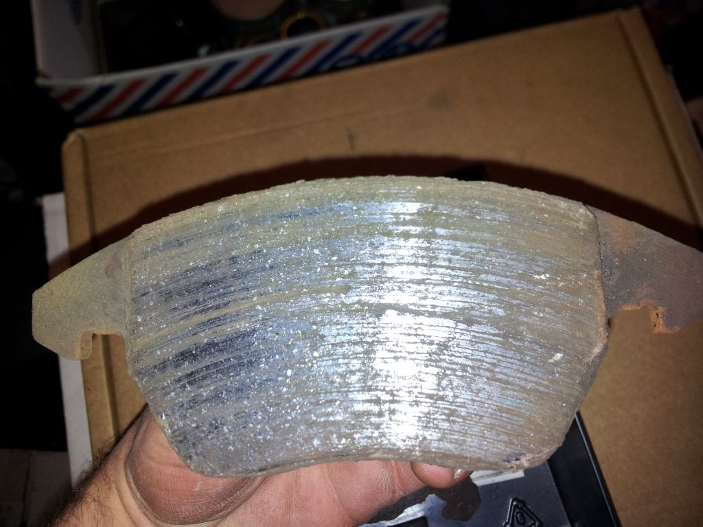

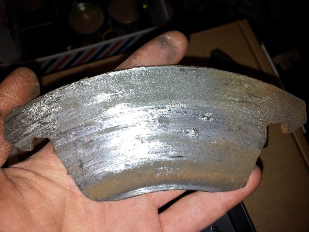

Nieuwe remblokken en schijven besteld.
de remblokken waren verbrand van op het circuit denk ik, en er zijn stukken afgebrokkeld.
niet echt last van gehad en ook geen melding van de computer.
dit komt omdat waar de sensor zit de remblok nog goes is maar de rest weg is.
had dat wel gehoord maar dat klonk als kiezels die in de wielkas kwamen.
dus niet bij stilgestaan en dan nu 2 dagen geleden een serieus schurend geluid van ijzer op ijzer en van ver een schroef te zien in de schijf.
dus volgende week is plaatsen, dan start hij het nieuwe jaar met verse blokjes.

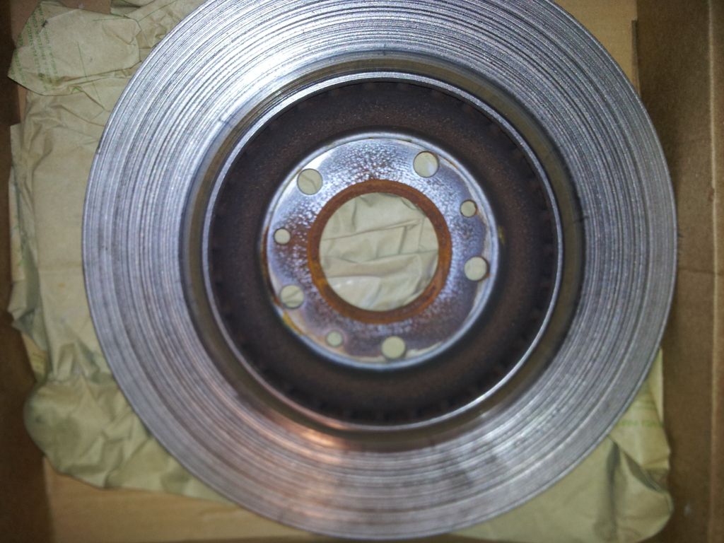

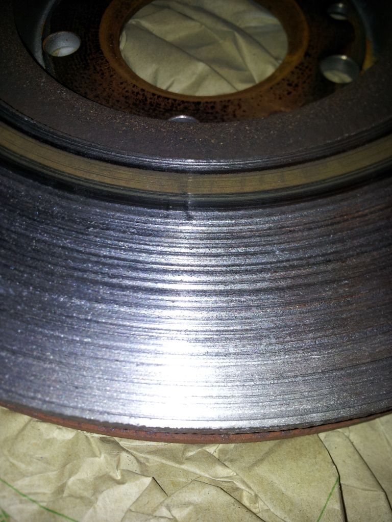

De oude blokjes en schijven.
rot versleten dus.
Het rare is dat er hier geen enkele sensor op zit. :?
Toch raar voor zo'n wagen.
dit is na 37000 km.
