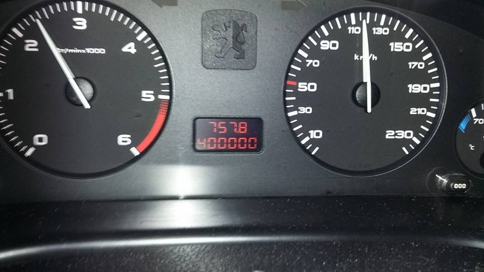

weer een mijlpaal berijkt!!! op naar de half miljoen kilometer!!!!!

400.000km. Proficiat. Goed gedaan. Laat ze nu nog eens zeggen dat Franse wagens niet lang mee gaan. ;)
Tja, zilveren heeft wel iets minder km's op de teller he. Die ziet er ook netjes uit.

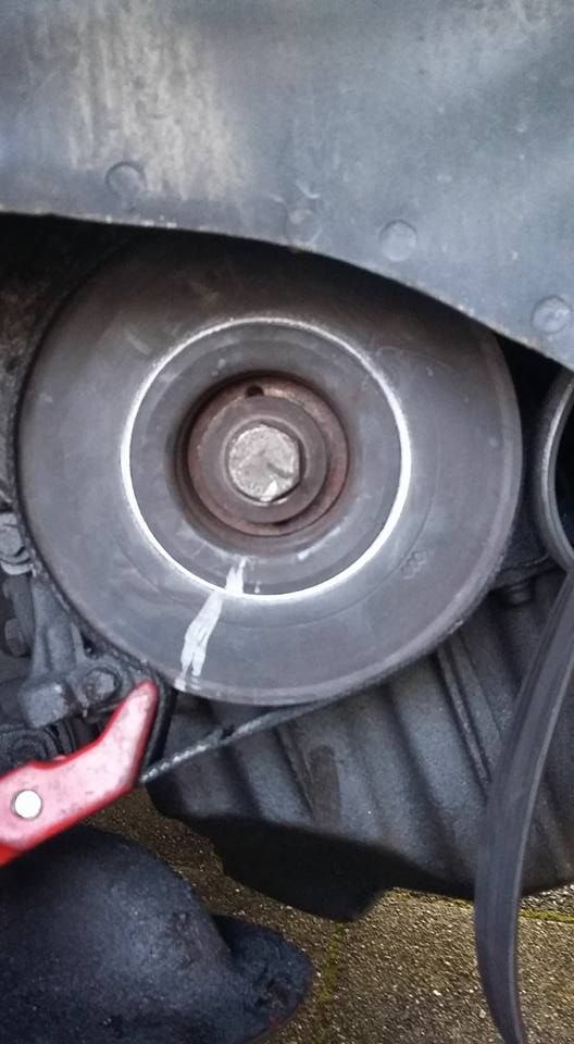

vandaag is is mijn krukaspoelie helemaal overleden. de nieuwe had ik al besteld en in mijn auto liggen.

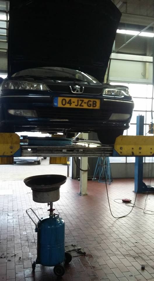

het lukte mij niet om hem los te krijgen thuis maar gelukkig kon ik bij een goede vriend op zijn werk even gebruik maken van de hefbrug en zijn gereedschapkist.
toen was het zo klaar.
ook gelijk maar even de olie en het oliefilter vervangen

Werkt toch zoveel makkelijker op een brug eh. Mooie werken, als ze achter de rug zijn. :mrgreen: 8)

Die is bij mij ook al vervangen geweest. Wel op heel wat minder km als de uwe.

'n geluk dat er niets met je distributieriem is gebeurd pfffff[emoji106]
ik had niet durven wachten met een zich aankondigend defect aan die poelie
Re: 2002 - Peugeot 406 break 2.2hdi - japio406
Bwah, als die dingen "kapot" draaien is het enkel het buitenste gedeelte waar je poly v-riem over loopt. Je distributieriem loopt over een aparte poelie achter je krukastorsiedemper. Misschien dat het fout kan lopen als de bout afbreekt en beide poelie's van de as aflopen, maar die kans is vrijwel onbestaande.

heb zo'n defekte poelie op zowel onze Ulysse I als op 1ste C8 gehad
in beide gevallen waarschuwde m'n garagist 'geen km teveel meer mee rijden, gelijk komen laten herstellen omdat 't 'n risico kan zijn voor je distributieriem' (en bij de C8 was het nog garantie)
een brekende accessoireriem kon blijkbaar doorheen de kap van de distributieriem komen met alle gevolgen vandien (?)
Laatst gewijzigd door PetDig2 op do 29 dec 2016, 13:24, 2 keer totaal gewijzigd.
dat gevaar is er inderdaad, er kan zoveel spel op komen dat die polie serieus begint te slingeren... als dan je riem breekt kan die alle kanten uitgaan
heb een jaartje terug dit zelfs nog voorgehad met een nieuwe 308, de spanner van de accesoire riem stuk gegaan, de accesoireriem in stukken van elkaar, een stuk tussen de distriebutie gekomen, distriebutie versprongen, kleppen krom, en zelfs 2 injectoren stuk...gelukkig waarborg, dus kosteloos voor de klant ;)

ik kneep hem ook echt met naar de garage rijden. op mijn werk al diverse cilinderkoprevisies uit mogen voeren om deze reden.
gebeurt erg vaak dat mensen gewoon door rijden met de meest vreselijke rammeltjes.
ik heb 1 keer een klant meegemaakt met een tik in het blok. ik vroeg hoelang hoort u dit al?
nou het begon in zuid spanje............
