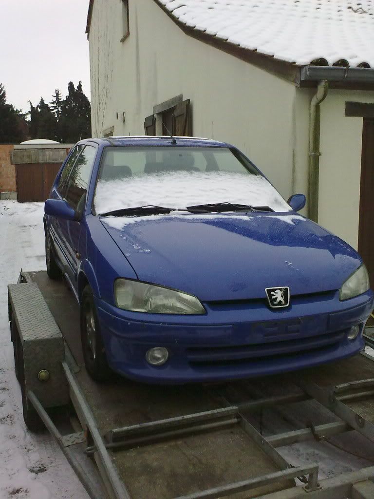

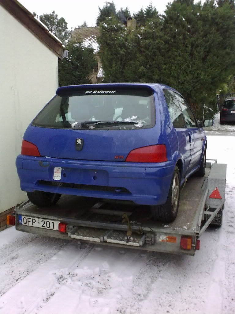

deze vrijdag iets bijgekocht :
weet alleen nog niet goed wat ermee te doen , bijhouden en de rallye een paar jaartjes opzij zetten , of maken en terug wegdoen (versneliingsbak is kapot , en nog enkele dingen)

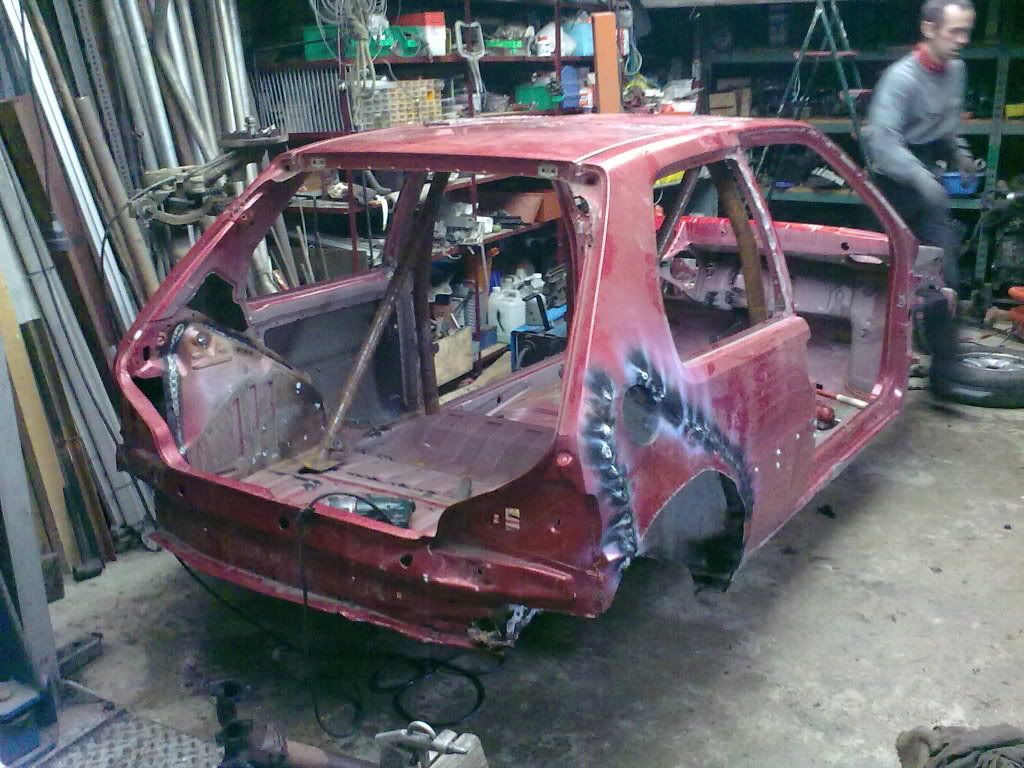

hij is onderaan volledig afgelast , geschildert en de rolkooi staat er voor 50% in. tegen 28 maart met hij klaar zijn , dus het zal nipt worden :?

ik zou m gewoon maken en eens mee rijden en dan zien wat het zegt :D eenmaal als ge er mee gereden hebt doede dieje niemeer weg denk ik 8)

ik zou hem heeeel graag bijhouden en er een paar jaartjes mee rijden, maar dan zou ik de rallye ergens moeten kunnen wegzetten, en dan liefst in een garage. want ik denk dat het niet echt gezond is om hem een paar jaar buiten te laten staan zonder ermee te rijden :?

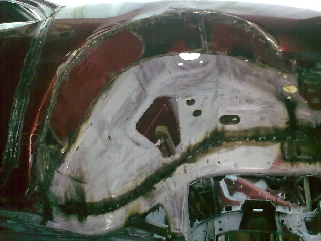

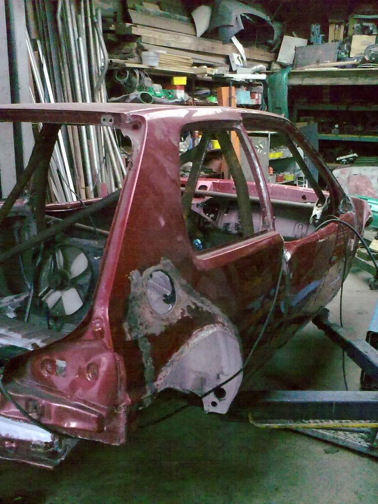

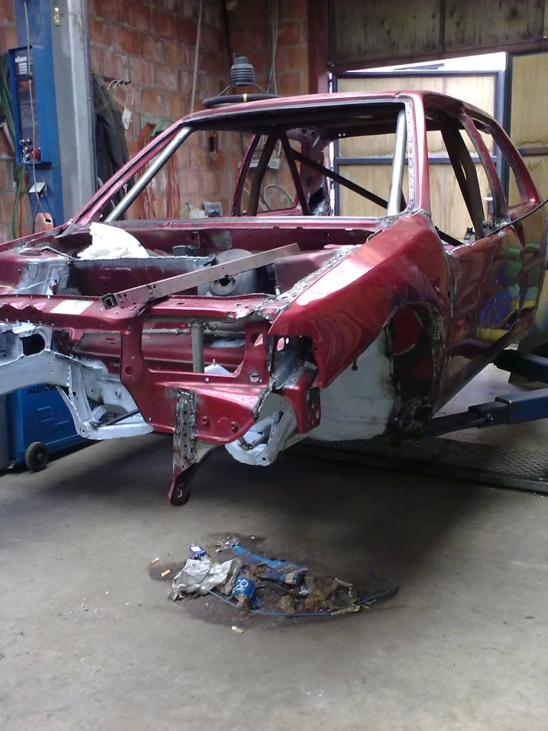

carrosserie: rolkooi staat er volledig in, deuren zijn erin gelast, gardebou's zijn erop gelast en volledig dicht gelast, radiator vanachter geplaatst, frame voor stoel erin gelast , onderkant van de auto volledig afgelast.

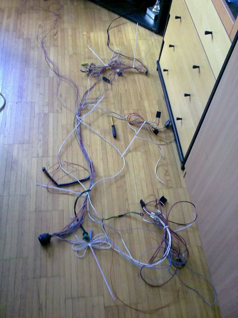

bedrading: alles wat niet nuttig is ervan tussenuit gehaald, nu nog wachten op de dta computer.

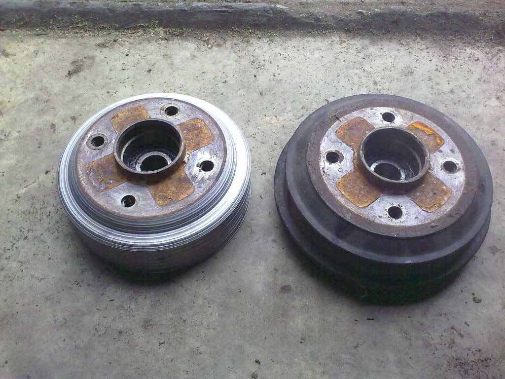

ophanging: vooraan de proflexen aangepast om van een AX op een 106 te passen , achteraan de remtrommels afgedraaid (2kg per kant)
is de stevigheid van u trommels nu niet weg?

echt heel stevig moeten de remtromels niet zijn , vorig jaar hebben we ook met afgedraaide gereden , en deze hebben het ook overleefd :D
een betere wegligging krijgt ge er niet mee denk ik.
het is wel zo dat ge een betere veerwerking krijgt als ge de onafgeveerde massa verlicht , maar ik denk dat dit vooral voordelen heeft voor het comfort
da klinkt heel logisch ja zeker op crazycros...tis maar dat als ze warm zijn dat ge u handrem niet te hard moet aantrekke denk k, dan worden ze ovaal :D

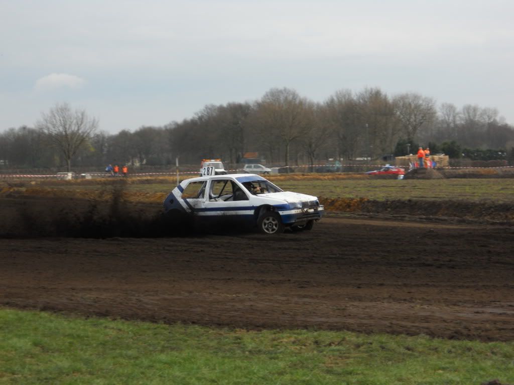

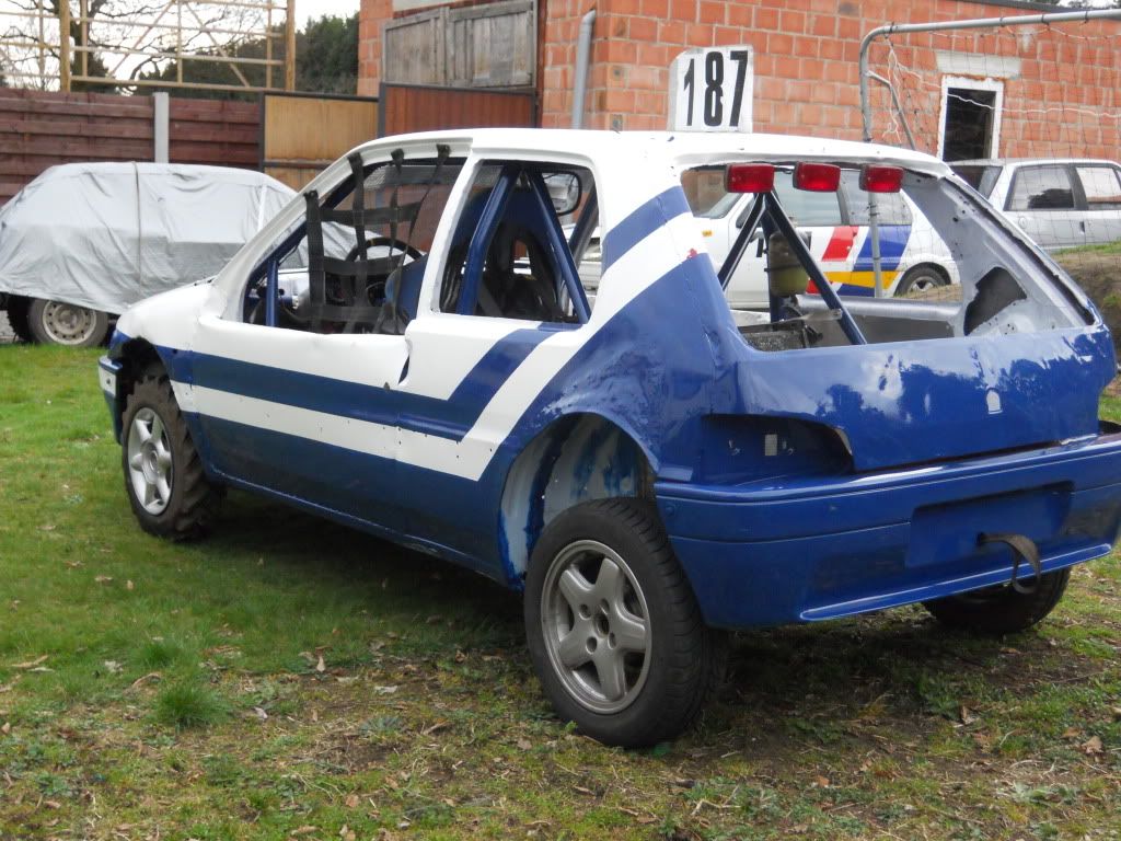

vandaag was het dus zover ; de eerste cross van het nieuwe seizoen
in het begin ging alles goed ; oefenronde ging heel goed
de 1e reeks : de eerste 2 a 300 meter ging hij goed (2e plaats), en dan opeens niets meer , hij viel dood. bougies zagen wit , en eentje was weggebrandt :?
veel verschillende dingen geprobeerd , maar niet goed gekregen :(
de eerste cross was dus allesbehalve geslaagd
morgen volgen foto's

Bericht door gino »
de foto's
