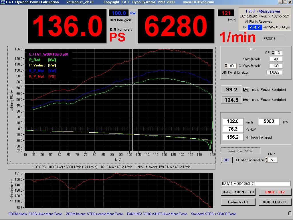

de motor van de crossauto steekt weer goed in elkaar , en dus zijn we gisteren naar de testbank geweest om te laten af stellen.
en deze keer was het resultaat al wat beter :D .
hij had 136pk op 6200tr/min , en dan had hij wheelspin. waarschijnlijk omdat hij langs 1 kant op ne gewone schokdemper stond en de andere kant op ne proflex. als hij dus tot 8200tr doorgaat zal er nog een schoner resultaat uitkomen.
er moeten nog een paar kleine dingen aan gebeuren en dan is hij klaar voor mijn testwedstrijdje in ruislede deze zondag :twisted:
