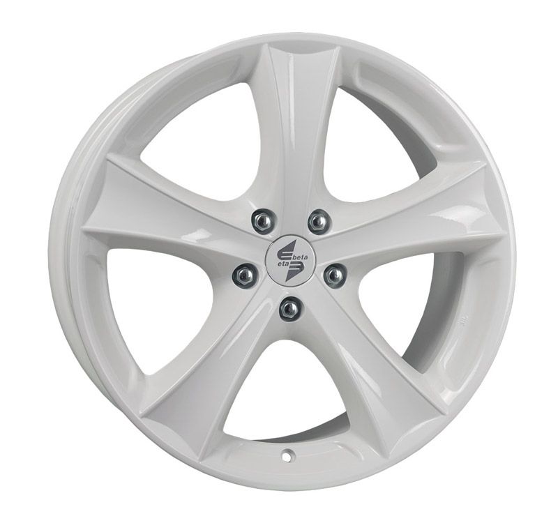

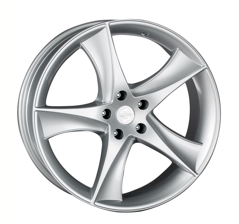

met et 33 zit de velg 7mm binnen de kas en heb ik aan de binnenkant velg 15.6 mm over.
dus met et 30 zit de velg 4 mm in de kas en heb ik aan de binnekant velg 15.9mm over.
zo zou het moeten kloppen. ;)

Als je van 8,5" naar 9" gaat en je zou ET27 aanhouden dan komt de velg circa 6mm naar buiten.
1 inch = 2,54 cm
1/2 inch = 1,27 cm ofwel 12,7 mm
Ofwel 6,35mm meer naar buiten
Als de nieuwe velg ET30 is, dan kom deze inderdaad sowieso 3mm naar tov de oude.
Met een 9" en een ET30 komt de velg ca 3mm naar buiten.
Standaard zit voorste de velg ca 12mm binnen de kas.
De achterste ca 20mm.
het gaat tussen deze 2
tettsut: 9x19 et 25 5x108
Jofiel: 9x19 et 30 5x108
1 dees dagen geraak ik er wel uit denk ik :Y :oops:

Moeilijke keuze vind ik, maar een ET25 zou perfect passen denk ik....
Dus ik zou het persoonlijk laten afhangen van de betere ET maat
welke weegt het minste? Die zou ik dan nemen :mrgreen:
