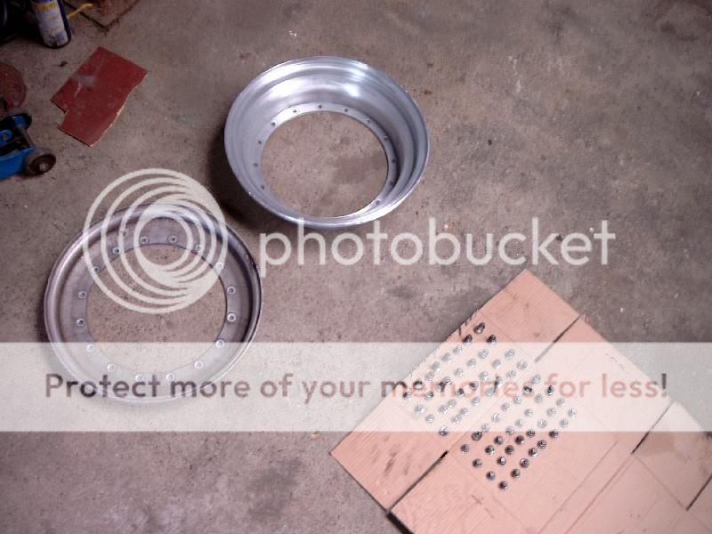

vandaag nog wat fijn stof geproduceerd...
den achterste brede ring is ondertussen gepolierd en licht te blinke me de andere twee ringen, da vettig ringske op de voorgrond is nog wel wa werk aan, heb me nog is laten gaan met de schuurschijf op de slijpschijf...man da zijn diepe puttekes :evil:
da kartonneke me al die tjoepekes zijn mijn vijskes, allemaal geschuurd en gereed vr te spuiten, momenteel zijn ze grijs ma twijfel nog of k ze nie zwart ga doen :?

dat gebeurd helaas vaker, dat er putjes inzitten. Vraag me af in hoeverre je dat nog weg kunt halen. De randen zijn (naar mijn weten) nog te verkrijgen in Duitsland -> http://www.pls-deutschland.de/
PUG(z)OT schreef:da kartonneke me al die tjoepekes zijn mijn vijskes, allemaal geschuurd en gereed vr te spuiten, momenteel zijn ze grijs ma twijfel nog of k ze nie zwart ga doen :?
kijk anders ff op http://www.titanium-touch.de/ daar heb ik de mijne ook vandaan. prijs is goed :wink:
groeten Koen
ja was al is gaan zien op die site van pls, maar ga eerst kijken hoe het meevalt om met dimma wielen rond te rijden op een gewone cti 8)
staat het mij aan dan kan het zijn dat ik binnen dit en een paar jaar ga kijken voor nieuwe ringen, anders denk k dat k de velgen verkoop
plskes zijn effen een low budget projectje :D
heb toch maar besloten om de plskes nog effe aan de kant te laten... zelfs met een afgedraait hart en een smallere band (eentje die k nog had liggen) komt het loopvlak nog 2cm buiten de spatbordverbreder :? , heb me precies wa mistelt toen in den tijd...
morja, nie erg, heb al een ander velgje in gedachten voor over een paar jaarkes :wink:
