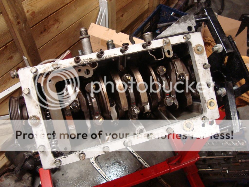

ondertussen ligt de MI blok ook hier thuis en heb ik de laatste tijd iets meer tijd om er af en toe iets aan te doen... ookal heb ik wel wat hulp nu :mrgreen:
de krukas en cilinderbussen zitten er terug in, nu komt een heel gesmodder met pakkingskit om de veerstalen spacer, de slingershot, de oliepomp en dan de carter te monteren in 1 keer in de juiste volgorde te monteren en dan is het onderblok grotendeels klaar

volgnede stap,
de ketting er terug op en de zijkant van de blok dichtgemaakt, en dan de veerstalen spacer gemonteerd en vastgespannen, deze zou het blok minder laten torsen wat beter is voor de lagering
Dan heb ik de 2 liter turbo oliepomp wat moeten aanpassen, de zuigmond van de MI16 overgezet, deze staat meer in het midden van de carter. Ook een klein slingershotplaatje tegen deze pomp bevestigd van een GTI6
bijkomend voordeel aan deze oliepomp (buiten meer oliedebiet) is de voorziening om rond het tandwiel een spatkapje te monteren. De Constella slingershot heb ik wel een klein beetje moeten aanpassen in combinatie met het originele GTI6 slingershotje
Nu dat alles monteren gaat nog een heel prutswerkje zijn...
