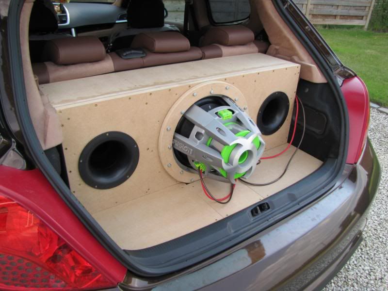

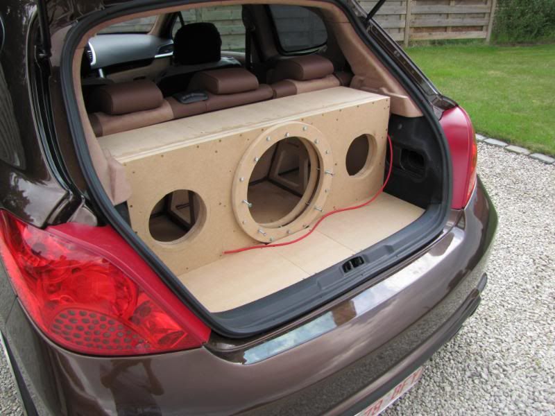

De ruwbouw is eindelijk klaar :D
nu heb ik het de komende 2 weken een beetje druk, dus wordt de wagen even aan de kant geschoven, maar eens we terug zijn, vliegen we d'r weer in hoor.
Bekabeling verder in orde maken en de hele zooi bekleden 8)
Het speelt alvast erg lekker :P

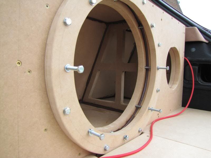

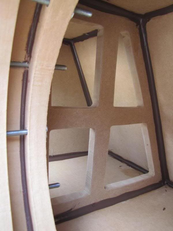

Zo blijft de hele zooi op z'n plaats staan
picje van de bracings

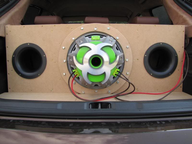

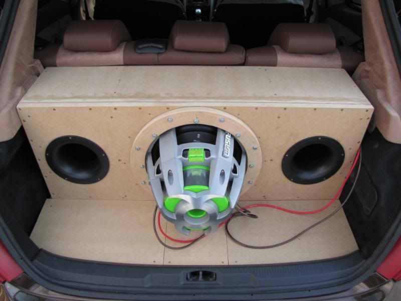

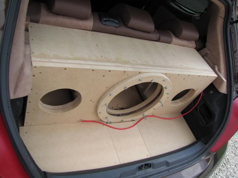

Al vind ik het best wel jammer, dat mn 15" stuk is gegaan, die verzette toch e pak meer lucht zenne...
Thans gaat deze sub/opstelling wel lekker diep natuurlijk...
Het bekleden gaat nog even op zich laten wachten...

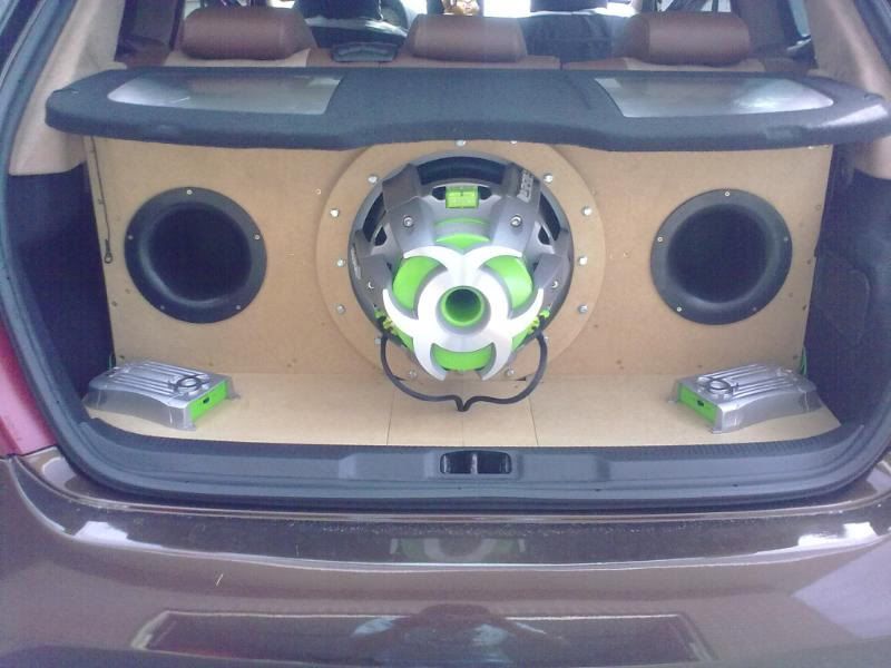

De kist oogt gewoon net iets te simpel.
Ik ben van plan om bovenop de kist nog een bak te maken, met de passieve filters op.
Deze ga ik na overleg met CSD in Halen toch maar iinstalleren.
Aangezien het geluid toch net is, wat het moet zijn...

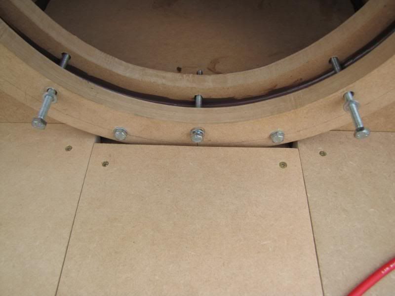

Vandaag heb ik vooraan de vijzen vervangen door inslagmoeren en verzonken M5 boutjes met inbuskopje (wel even de speakergaatjes en grillgaatjes moeten uitboren :D).
En de 2 kapotte speakeres zijn eindelijk vervangen :p

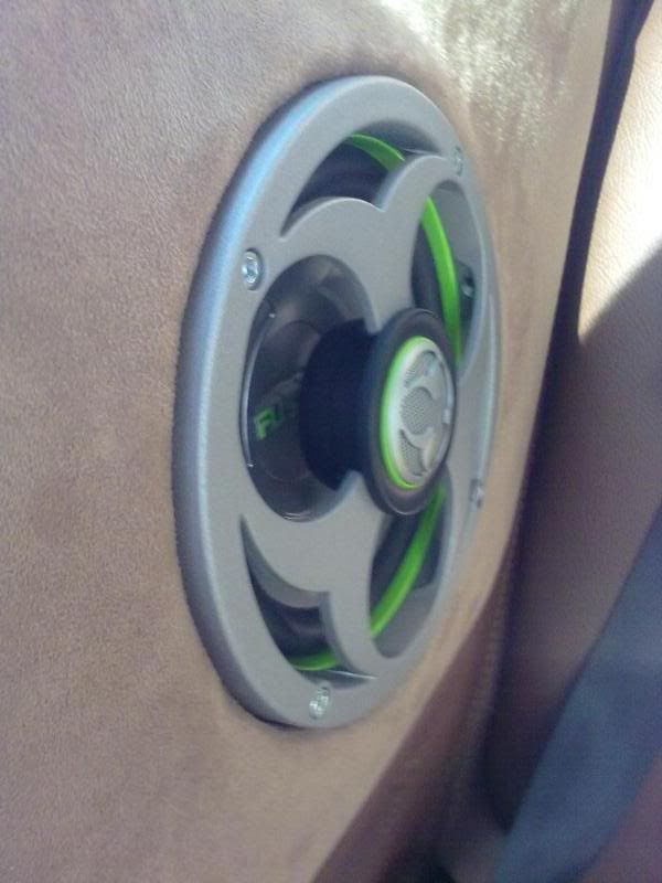

-Tweeters bijplaatsen voor- en achteraan, vooraan komen ze bij in de deur, naast de 10cm mid ergens en achteraan ga ik pogen om mn composet om te vormen tot coaxiaal...

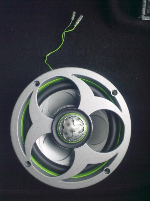

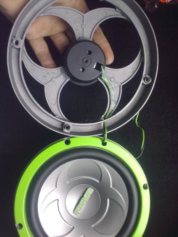

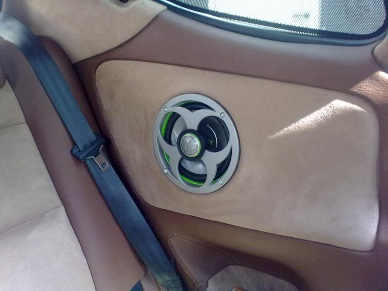

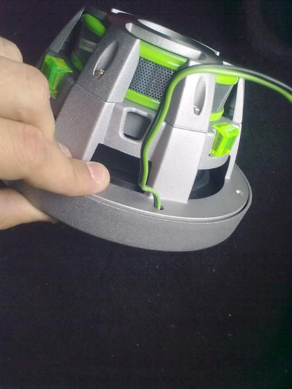

Wel, van de achterste 2wegs compo (die tot voor kort op de OEM bekabeling hing, met enkel de 16cm) hebben we een coaxiaal gemaakt, met de filtertjes er tussen en aangesloten op de 4-kanaals versterker.
En ook hier weer, hebben we de verzonken schroeven, die bij de set zaten, vervangen door inslagmoeren en verzonken boutjes met een inbuskopje.

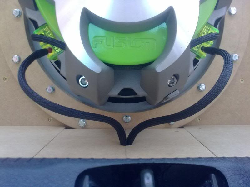

In de kofferbak heb ik de passieve filters van de achterste speakertjes een tijdelijk plaatsje gegeven en de bekabeling van de sub is eindelijk gefatsoeneerd.

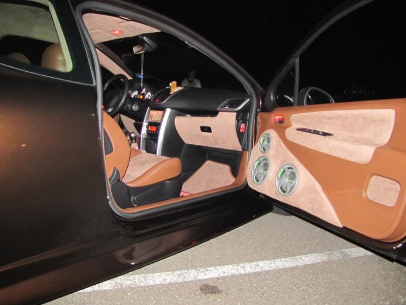

Alles tot in detail ( zo ver ik zie toch :lol: ) goed verzorgd en afgewerkt!
Project om te blijven volgen...
Alleen hoop ik in de toekomst dat het groen aangepast word...
Zou zoveel mooier ogen als daar ook zo een laagje bruin ofzo op komt 8)
