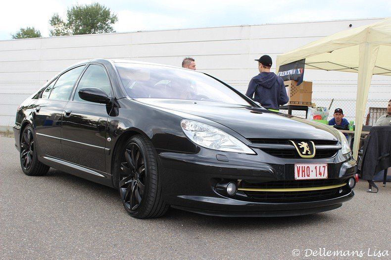

Velgen zijn echt knap! Alle chroom in het zwart is ook super in combinatie met de kleur! het goud vooraan vind ik minder. :oops:
achter het goud zit een verhaal
maar dat zal ik nog wel eens vertellen als ik veel goesting heb :mrgreen:
Hij wilt gewoon de pimp uithangen ;-)
't is wel ne volvo maar toch
brrrrrrrrrr
inderdaad bere
Dan weet ge wat te doen e:-) spuiten die velgen :-D

Staat proper op die zwarte velgen ;)

foto van op french car worx meeting in Heusden Zolder... de enigste die ik gevonden heb. Zo populair was ze blijkbaar niet :mrgreen:
