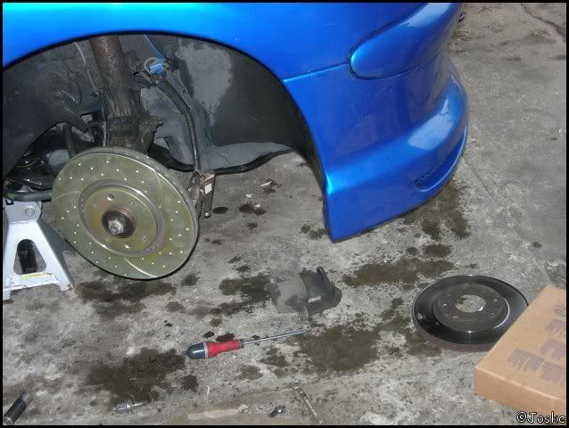

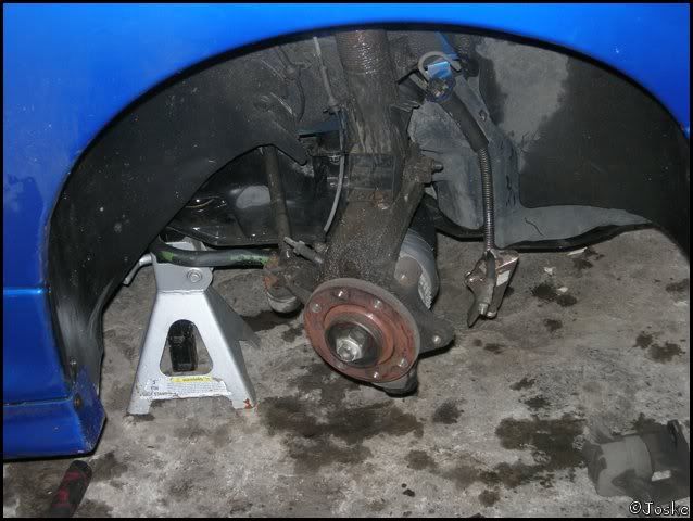

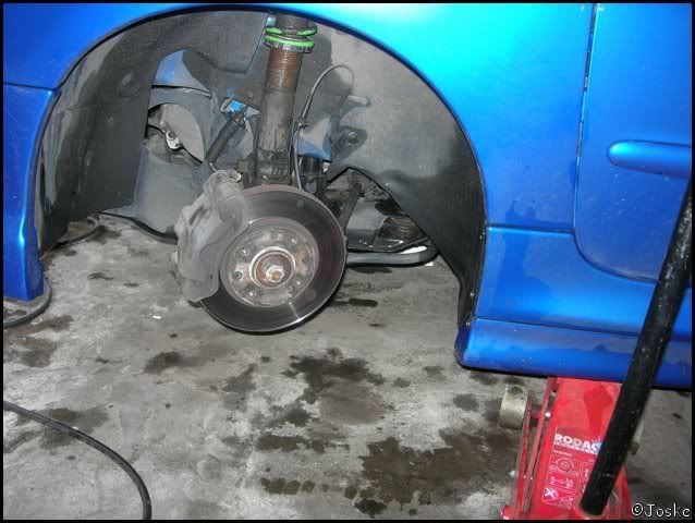

Originele reminstallatie vooraan

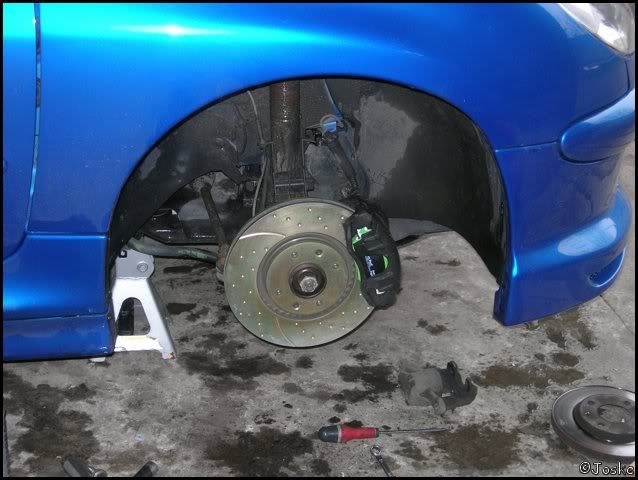

Rem gepikt
Nieuwe schijf erop, oude ligt erlangs
Remblokken en klauwen ook er op

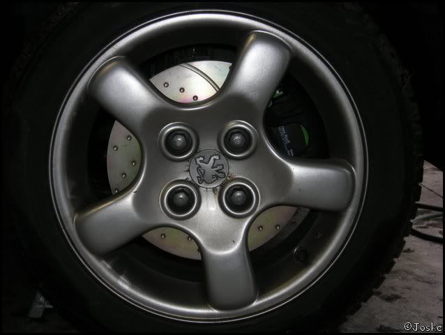

15" Velg past er nipt over.

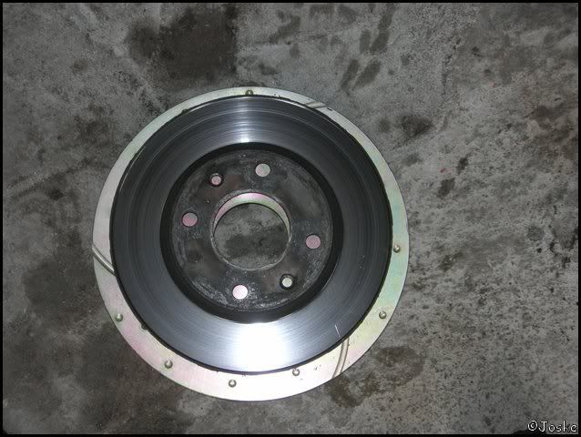

OLD vs NEW
