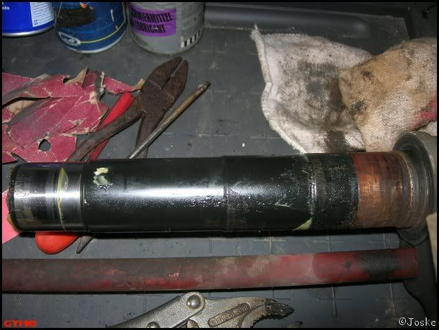

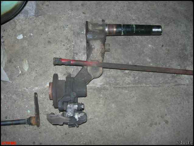

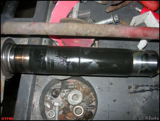

Hier de foto's van de 2 aseinden. Het binnenste lager ga ik denk ik gewoon laten zitten, dat vet is nog mooi wit. Buitenste zijn aan vervanging toe en ik denk de aseinden ook alle 2. Maar dat zal wel duidelijker worden als ze tegoei proper gemaakt zijn.
