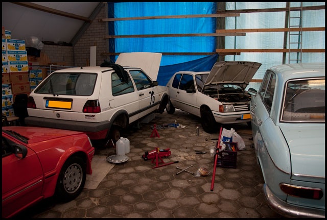

Vanmiddag maar eens even de hulp van een expert ingeroepen om de kleppen van de Green eens _goed_ te stellen:
(ja, de hulptroepen rijden uiteraard ook 205 :wink: Import Zuid-Frankrijk, uit 1984 en slechts 60.000 op de teller :shock: )
Die open motorkap begint inmiddels een iets te vertrouwd gezicht te raken :evil: :lol:
Een half uurtje later waren de kleppen gesteld (ze stonden way off :roll: ) en liep de motor zoals-ie nog nooit gelopen heeft :shock:
