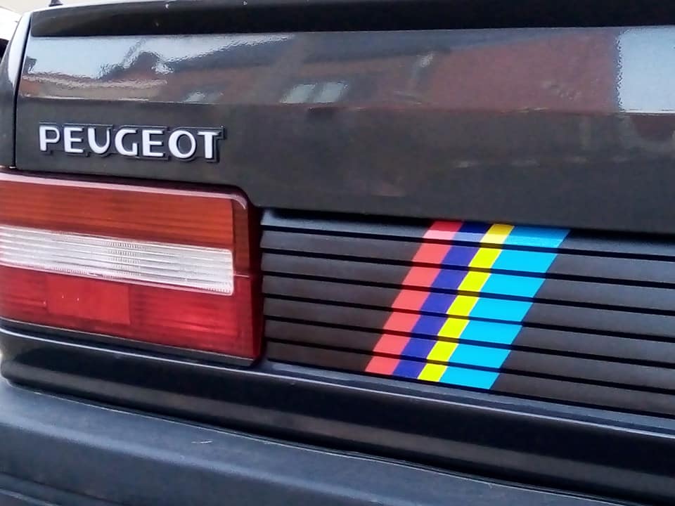

In tussentijd had ik ook nog een probeerseltje gedaan op de ribbelplaat achteraan
Vrees alleen dat de stickers niet lang gaan blijven kleven, de kwaliteit lijkt me niet echt super :N Afwachten maar. De spoiler is er uiteindelijk nog niet op gekomen. Was er toch niet helemaal tevreden over (stevigheid dan vooral), en gezien de staat van de lak misschien toch nog even afwachten

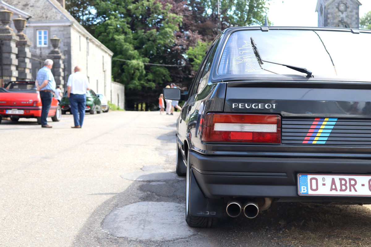

15 mei, Tour de Wallonie
