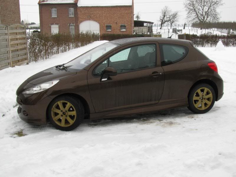

Voila se, den deze staat weer thuis op den oprit te blinken se :D
De nodige updates zijn weer piekfijn uitgevoerd door Kris van CTP B-)
En ze staat intussen in wintermodus, en volgende week zijn de nieuwe winterwieltjes klaar :ymparty:

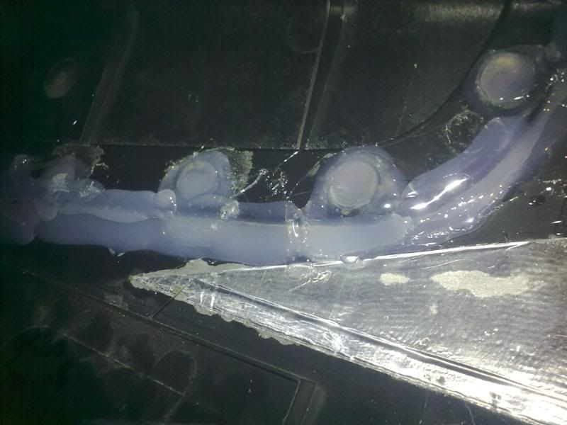

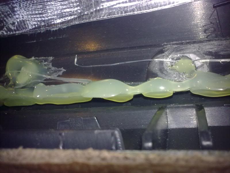

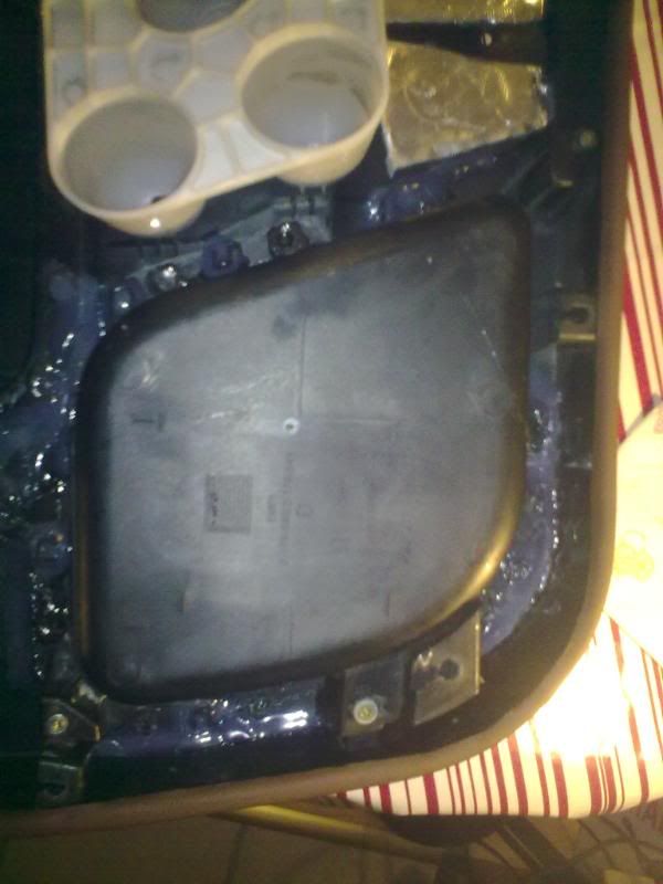

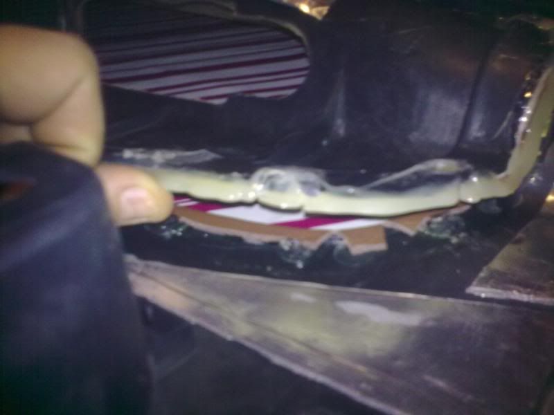

Allereerst waren de deurpanelen aan reparatie toe. Vanwege de hitte deze zomer was van de inzetstukken in de panelen, de lijm beginnen lossen.
Deze hebben we voorzichtig verwijderd, schoongekrabd en geschuurd en vervolgens weer gefixeerd met warme lijm en verder vastgezet met 2 componentenlijm deze keer. Hopelijk zullen ze nu wel bestand zijn tegen het warmere weer :D

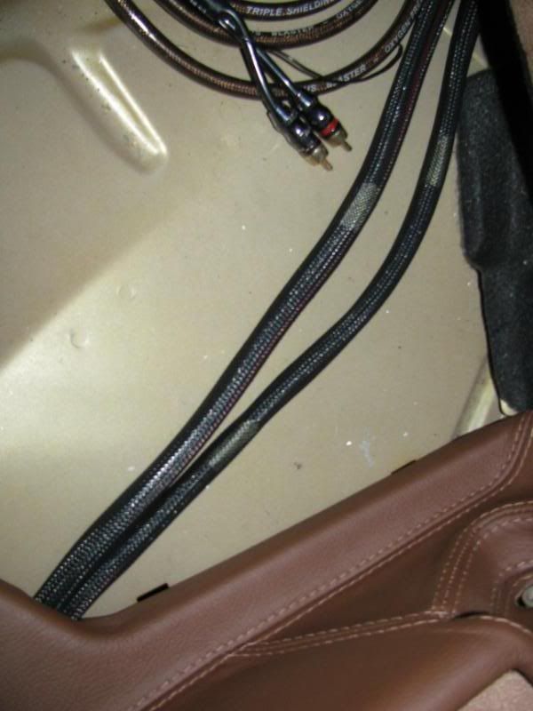

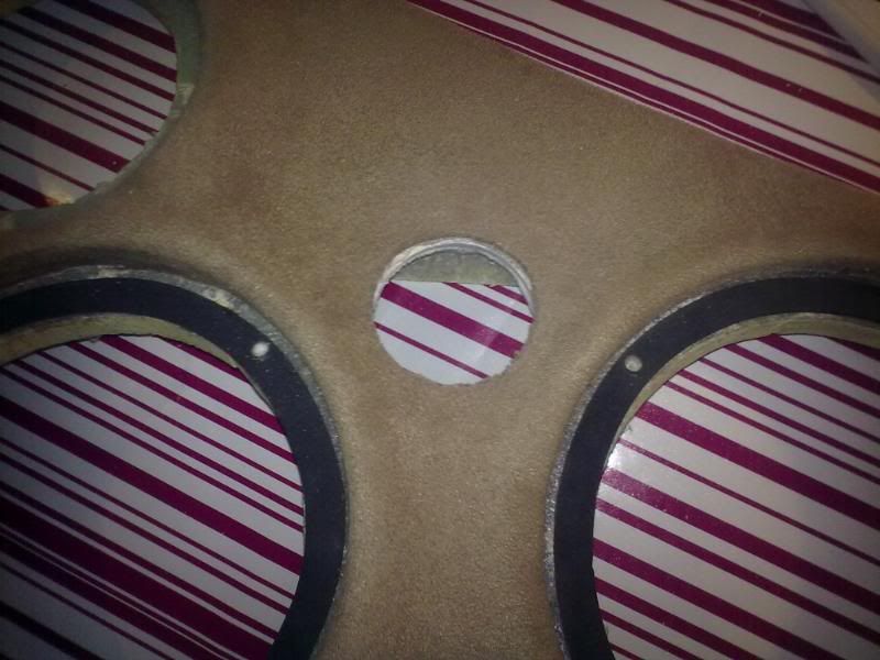

Daarna was het de beurt aan de speakerkabels.
Begin dit jaar had ik reeds 2 speakerkabels doorgetrokken naar mn deuren, om de voorste kicks aan te sturen (slechts 1 kabel werd gebruikt, met de 2 kicks in serie in iedere deur) en de mid werd aangestuurd via de originele bekabeling.
Dat kon natuurlijk zo niet langer :D

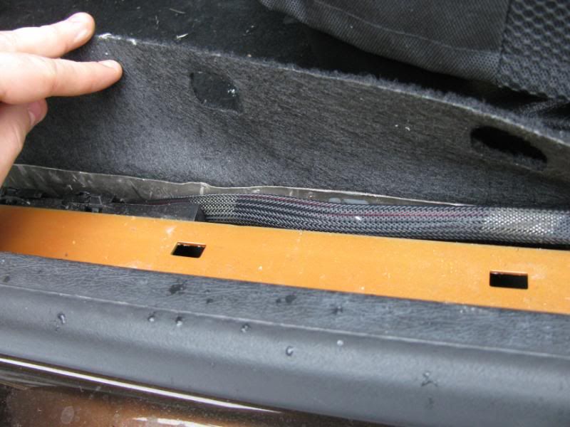

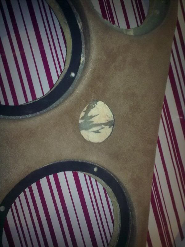

Naar iedere deur werden dus nog 2 extra speakerkabels bijgetrokken, zodat alle speakertjes mooi hun eigen kabeltje hebben (zoals het hoort). In de panelen zal nog een gat worden bijgeboord, indien mogelijk, om nu ook plaats te geven aan de tweeters. Zo heb ik dus een volledige 3wegs op zn eigen passief filtertje en wordt de 2e kick aangestuurd door een ander filter en gaan vervolgens de 2 filters parallel op de amp geschakeld worden.
Nu heb ik dan op dat filter nog 2 uitgangen over van de mid en tweet, dus heb ik ineens ook al naar de A-stijlen telkens 2 kabels bijgetrokken, om in de toekomst ook daar nog wat speakergeweld te voorzien.

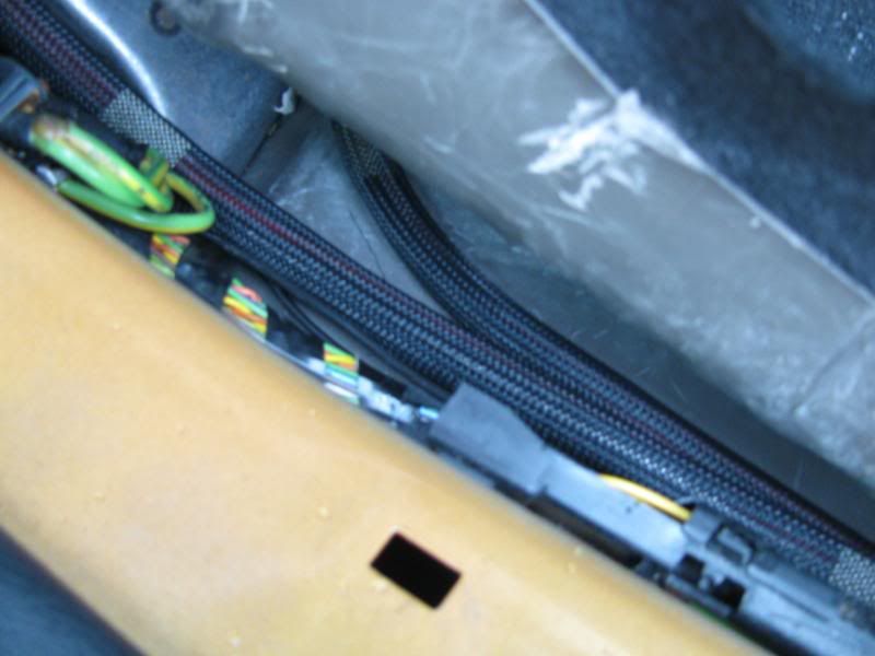

Daarna heb ik alle kabels mooi gelijk geknipt, gemerkt en alle linkse en rechtse kabels bij elkaar genomen en voorzin van snakeskin om ze vervolgens mooi in de linkerkabelgoot weg te steken.
Tot zo ver dus de kleine update aangaande de audio.

bekabeling

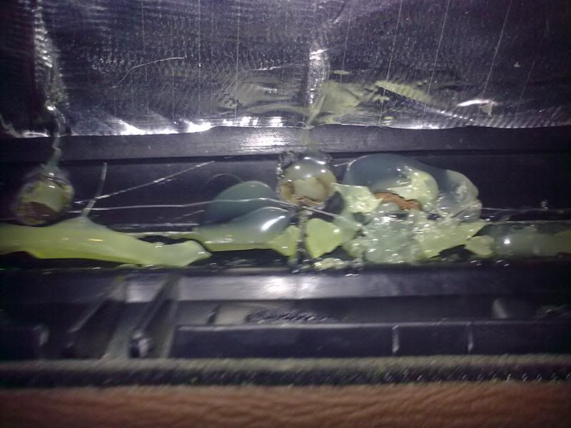

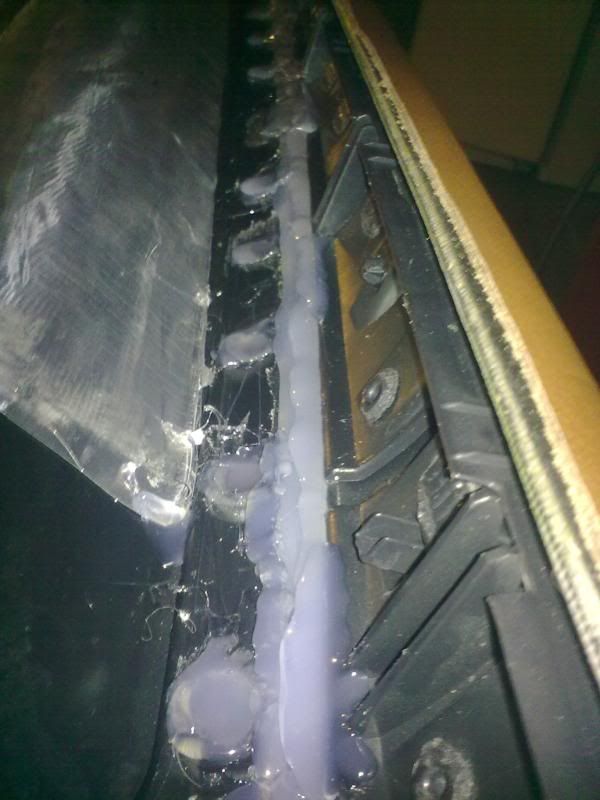

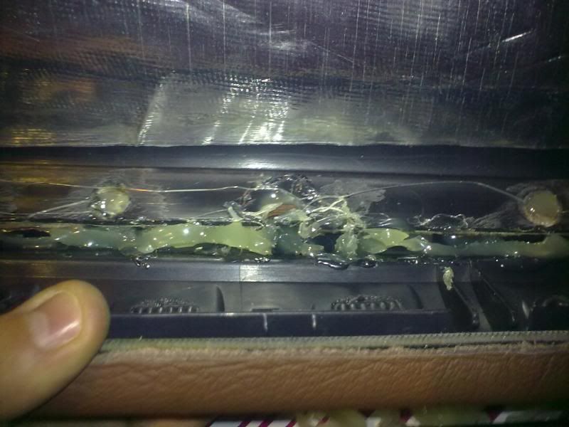

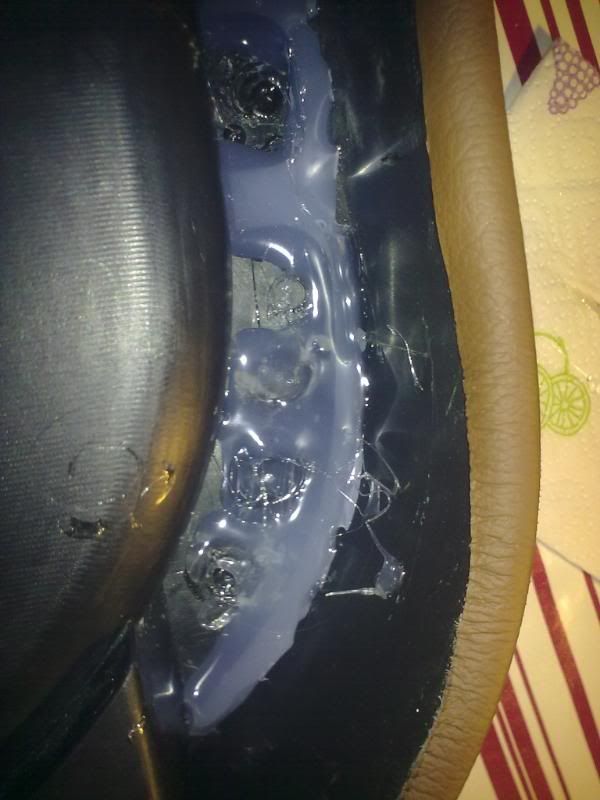

Een paar foto's van hoe de panelen gelijmd waren
Deze leek nog goed, maar maakte geen contact meer met het onderliggende paneel

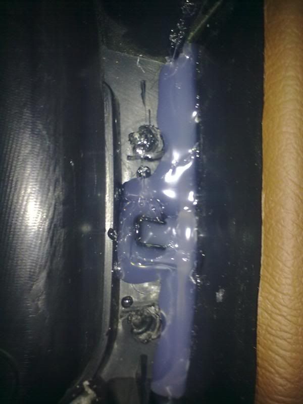

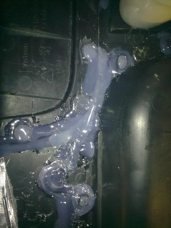

Na een hele hoop kuiswerk en nog veel meer 2componenten lijm en warme lijm, zag het dr zo uit.
Ik hoop dat het nu zal houden in de zomer...

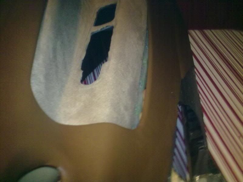

Omdat dr 3 van die witte klikkertjes vastzitten aan het kleine vakje in de deur, heb ik deze ook vastgeschroefd.

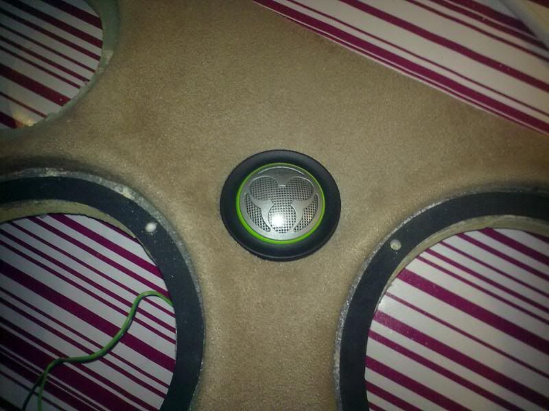

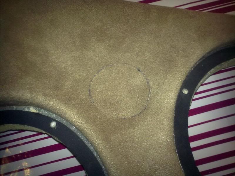

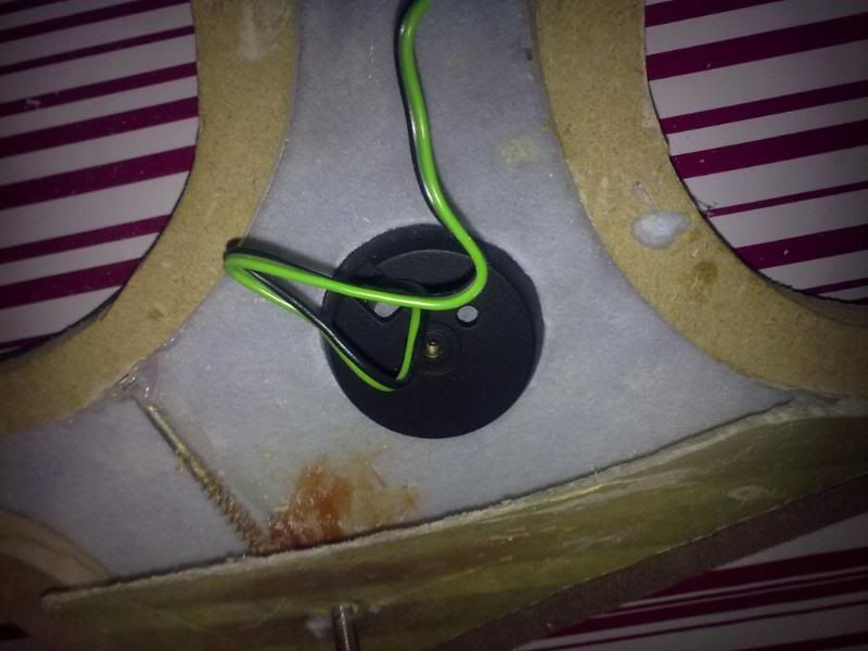

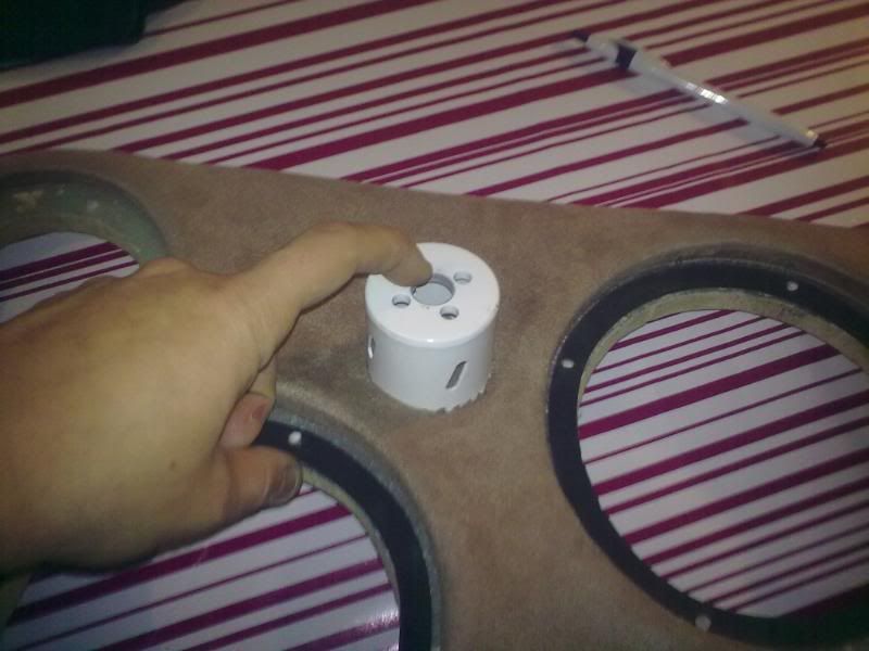

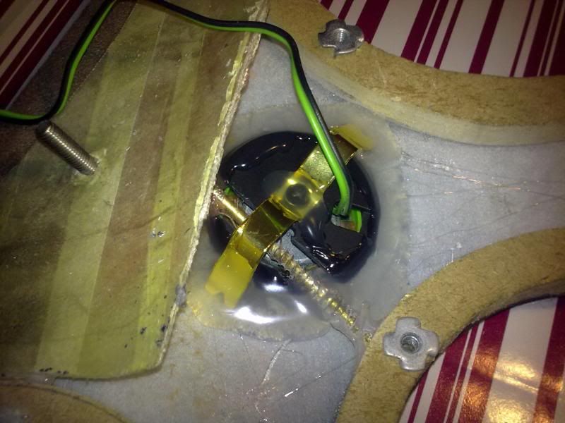

Installatie van de tweeters
De tweeters zijn vastgezet met de bijgeleverde beugels en boutjes en vervolgens nog extra vastgezet met wat warme lijm.
Jammer genoeg heeft de gsm blijkbaar die foto's niet aangepakt...
