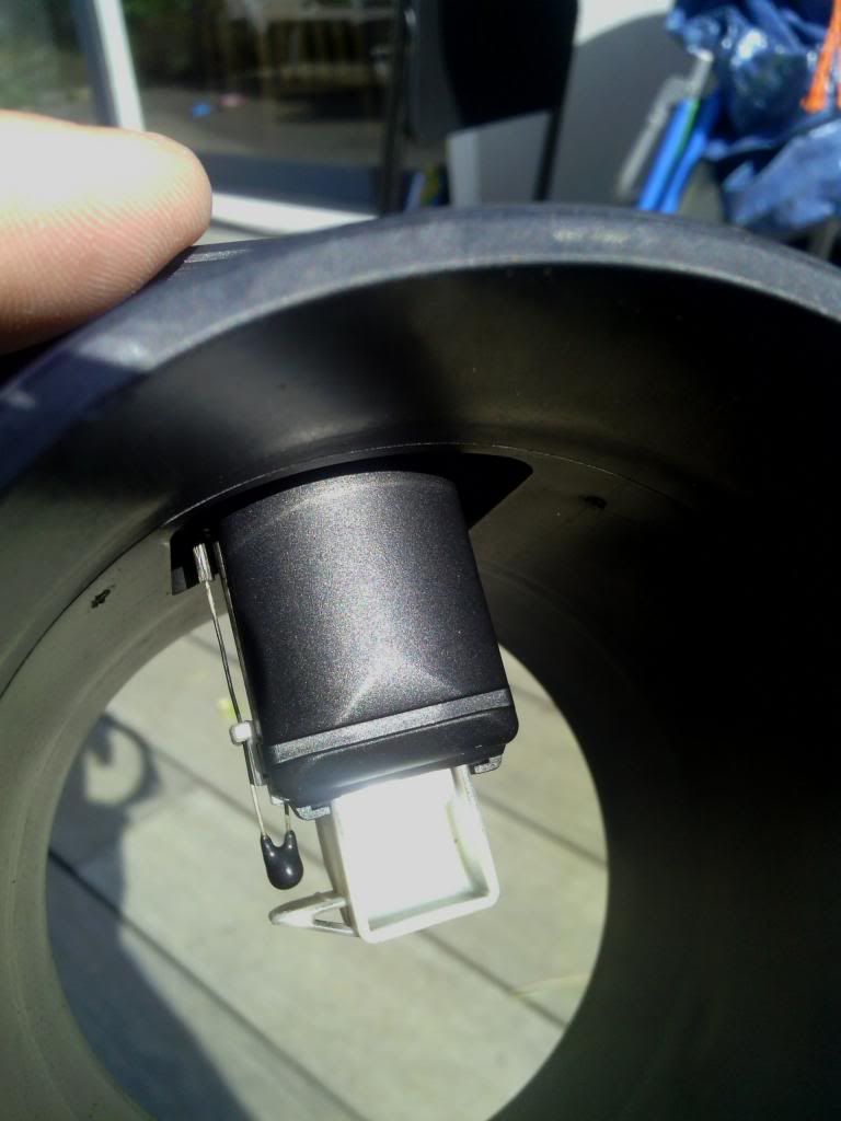

't is gemaakt. Wesly heeft in de garage naast me gezeten met de laptop. En hoewel de computer de juiste waardes aangaf, gaf wesly toch aan dat er toch iets met de lmm kon zijn want die zat te dicht naar zijn goesting bij de waardes als deze niet aangekoppeld zou zijn.
Alles nog eens uiteengehaald: gloeidraadjes waren goed, maar ik merkte wel een lichte aanslag op het middelste plaatje (en dat is maar 8mm breed en 1.5 tot 2 mm hoog). Met ontvetter proberen proper te maken, maar de aanslag bleef. Dan maar een wattenstaafje in een tube met metaalpolish gestoken (maar heeeeeeeeel klein beetje opgedaan) en dat plaatje maar beginnen te polijsten tot het mooi terug blonk. Terug gestoken en wonder boven wonder alles werkt weer naar behoren. Vermogen is volledig terug, geen schokken meer bij het optrekken. Blijkbaar heeft mister-auto (waar ik de lmm gekocht heb) me een exemplaar opgestuurd dat al niet meer zo jong was en waarschijnlijk met klammige lucht in aanraking is geweest. De auto rijdt nu even goed zoals die uit de fabriek komt en dat is eerlijkheidshalve al een hele tijd geleden.

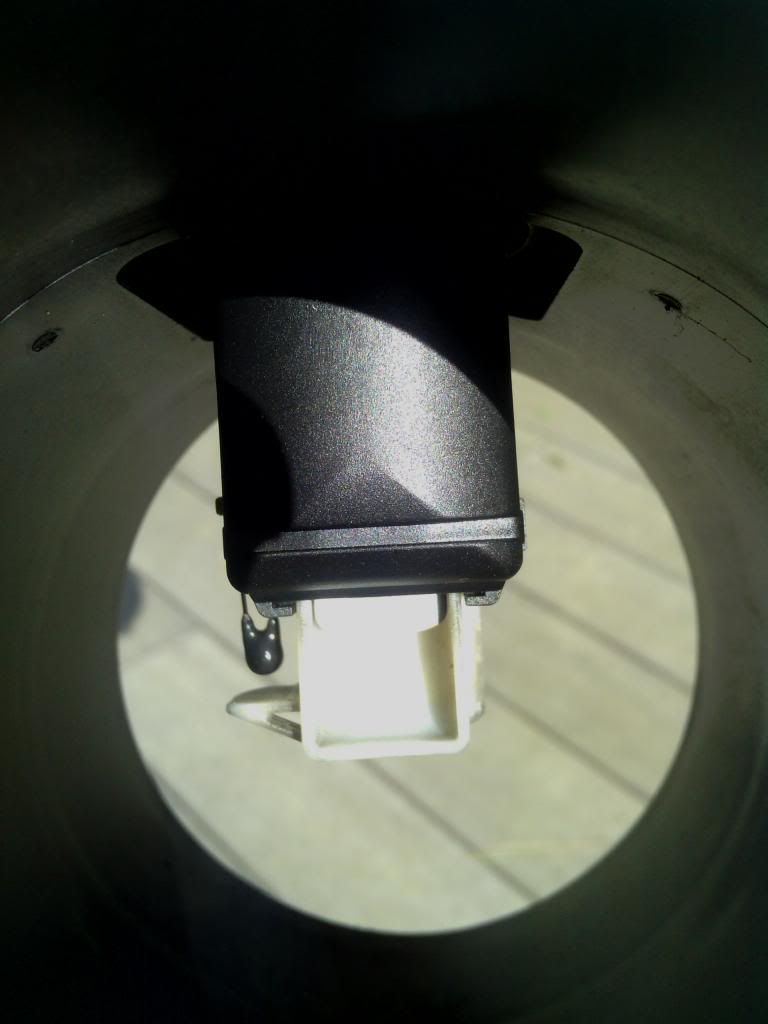

den oude lmm:
't is dus het metalen plaatje op de 'stick' wat geoxydeerd was
